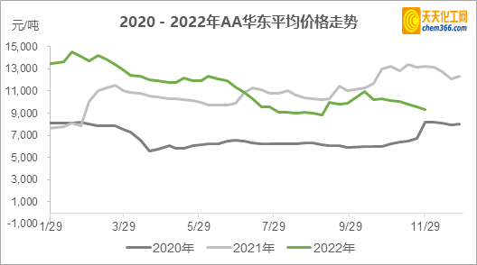

      今年11月初,国内己二酸厂商挂牌高位,挺市态度明显,但场内交投偏淡,市场波动有限,等待实际成交指引。然而,随着需求端的延续偏弱,原料纯苯主营价格的下调,叠加国内多地区疫情的复发因素,AA市场实际成交价格窄幅松动。以11月3日为例,华东市场主流均价参考10000-10400元/吨,承兑送到。
及至中旬,原料端纯苯持续低位震荡,供应端变动亦有限,下游采购积极性仍偏淡,持货厂商后市信心不足,随行就市,报盘重心逐渐下行。实单以小单采购居多,且议价跟进。后续虽原油及纯苯市场小幅上涨,国内部分厂商存停车预期,成本及供应端均有所支撑,但需求表现持续弱势仍是利空的主要因素,且部分地区因受疫情因素影响跟进,AA市场由于交投偏软继续窄幅下行。
      挂结算情况如下(含10月结算):10月结算:辽化11400,华峰、中浩、海力11300;11月挂牌:辽化、神马12600→(后调整至)12100;华峰、中浩、海力、天利、12500→12000(单位:元/吨)
      截至发稿来看,AA市场本月下旬继续延续淡弱下行的趋势,下旬随着原油市场的震荡下跌,及纯苯现货的持续走低,成本支撑较弱之下,下游TPU、浆料等行业仍呈买气不足态势,且下游行业开工较月初小幅降低。多空因素交织的情势之下,下游刚需订单压价跟进,实单偏低商谈,AA市场弱势运行。纵观本月,己二酸市场呈现出逐渐下滑的走势。截至11月29日,华东市场主流价格参考9100-9300元/吨,承兑送到。
      近来市场如此萧条,国内己二酸市场将何去何从?后续AA市场走势需着重关注月底供方结算价的公布及12月挂牌消息的指引,及AA产业链下游的采购情况等。
