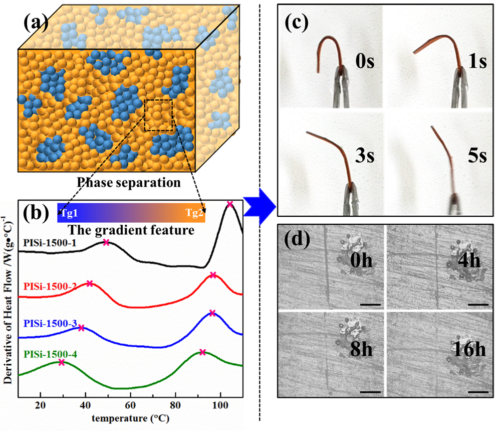

近年来,华南理工大学陈玉坤研究员先进弹性体课题组在多功能热塑性有机硅材料的设计与研究中做了许多努力。前期研究中,通过具有梯度Tg特征的相分离结构的设计,构筑了兼具形状记忆功能和自修复功能的热塑性有机硅材料(Journal of Materials Chemistry A, 2020,? 8(32):? 16376-16384),如图1所示。
图1. 以聚酰亚胺为连续相、聚硅氧烷为分散相的相分离结构(a),DSC表征相分离结构的梯度Tg特征(b),热塑性有机硅材料的形状记忆(c)和自修复(标尺:200μm)(d)

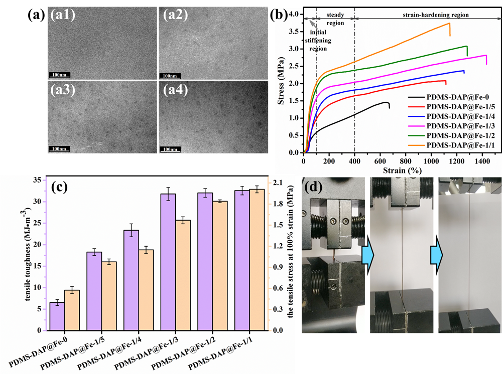

图3.(a)PDMS-DAP@Fe-0(a1)、PDMS-DAP@Fe-1/5(a2)、PDMS-DAP@Fe-1/3(a3)和PDMS-DAP@ Fe-1(a4)的TEM照片,比例尺:100nm;(b)PDMS-DAP@Fe-0弹性体的应力-应变曲线;(c)PDMS-DAP@Fe-x弹性体的拉伸韧性和100%应变处的拉伸应力;(d)PDMS-DAP@Fe-1/3拉伸过程实物照片

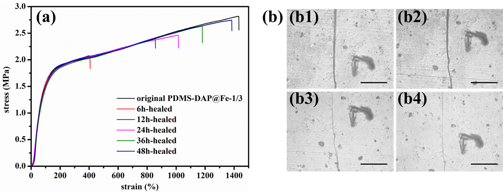

分子间相互作用(氢键和配位键/离子簇)具有热可逆性。当断面接触后,高分子链段在断面扩散,分子间相互作用可在一定温度下断裂-重组,因此该弹性体具有自修复性。以PDMS-DAP@Fe-1/3为例,作者研究了其自修复性能,发现其在70 ?C下自修复24h时拉伸强度修复效果接近90%,达到2.5MPa,修复48h后几乎完全修复。
图4.(a)初始的和70 ?C下修复不同时间的PDMS-DAP@Fe-1/3弹性体的应力-应变曲线;(b)PDMS-DAP@Fe-1/3弹性体在70 ?C下修复不同时间的偏光显微镜:(b1)0 h,(b2)12h,(b3)24 h和(b4)48h,比例尺:200μm
