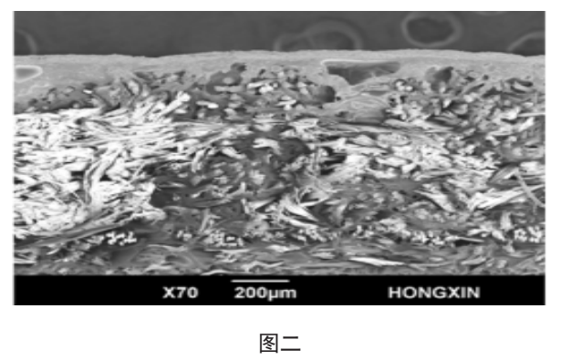

超纤维人造皮革的制造方法为将牛皮的边角料打碎后按照比例加入树脂皮浆,然后通过机械压延的方法制作而成一张张的“皮胚”,最后运用涂布的方法覆盖 PU薄膜,进而固化形成的一种人造皮革。此类型的人造皮革最大的优点在于保持与牛皮相同的物理特性,且环保低碳、节能减排。与此同时,超纤维人造皮革是由聚氨酯与束状超细纤维经过特殊工艺加工而成。具体制造方法为:首先运用与天然皮革中束状胶原纤维物理性能相似的尼龙超细纤维,从而制成具有三维网络结构的非织造布。其次,填充性能优异且拥有开式微孔结构的聚氨酯材料,最终经加工处理后所形成的一种人造皮革材料。当前阶段,超纤维人造皮革在经历了近十几年的衍变后,其具备的环保特性已远超过传统的 PU 和 PVC 人造皮革,超纤维人造皮革所拥有的物理特性均可与高级天然真皮相媲美,因此已经逐渐成为汽车内饰的首选材料。其中,超纤维人造皮革的电镜图如图二所示:
