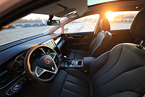

作为汽车内饰皮革,必须要具备以下性能:耐光性、耐湿热、耐摩擦色牢度、耐摩擦破损性、阻燃性、拉伸强度、撕裂强度、缝制强度。由于车主对皮革还有期待,因此手感、耐用性、柔软度、耐污性、是否易清洁等因素都需要考虑在内。同时,无形中对人体造成伤害的VOC气味也需要注意。

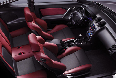

常用座椅包覆皮革材料
1.PVC革
PVC人造革是最早被发明应用的座椅包覆材料。PVC 人造革也叫PVC涂覆织物,是将PVC 粉体、增塑剂及添加剂混合并涂覆在基布上后形成的一种材料。目前PVC 人造革常用的生产工艺有压延法和涂覆法
2. 超纤革
超纤革是伴随纺织技术发展而兴起的一种新材料,超纤革表面层是一层薄薄的聚氨酯层,底层是采用超细纤维无纺布通过含浸聚氨酯制备的基材。
3. 真皮
真正由动物身上剥下来的皮,经过一系列物理机械和化学处理后做成的皮料才是真正的真皮,显然它的成本要远高于人造革,汽车上用的最多的是头层牛皮或者二层牛皮,一张全真皮的座椅,光皮料起码也得几千乃至上万的成本,

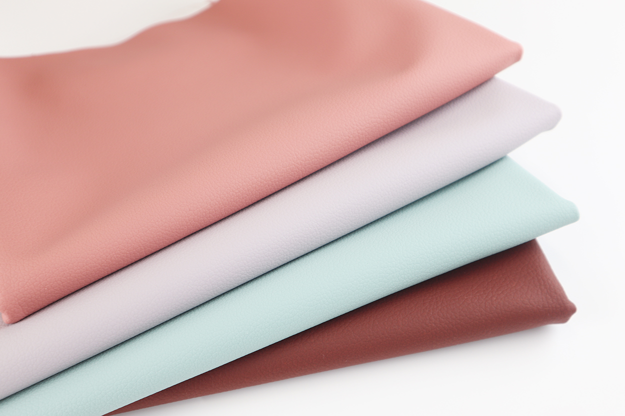

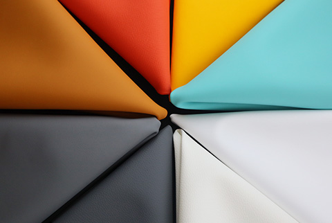

4:有机硅皮革
将食品级有机硅材料涂布在精密离型材料上,转贴复合在涂覆于基布、超纤等各种基材上,表层涂有100%有机硅材料, 底层为各类基布。有机硅材料,是一种环保材料,无味无毒,有优良的耐候性、耐磨性、耐氧化及耐水解及抗老化性、耐高温抗UV性、强大的兼容性和化学热固化稳定性。
       有机硅皮革不仅其外观感知、触感与天然皮革相似,还拥有比真皮更强大的物理性能。因此,有机硅皮革目前常用来替换真皮使用在汽车座椅上。
