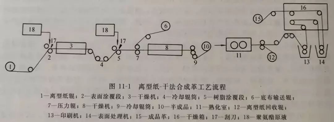

干法聚氨酯合成革生产的典型流程图示意如图11-1。
离型纸放卷后,经第一涂覆台2,将用着色剂、溶剂等调制的一液型聚氨酯树脂均匀地涂布于离型纸上,在干燥箱中,使溶剂挥发干净,经冷却辊4冷却后,在第二涂覆台5中再涂覆配制好的聚氨酯黏合剂层,经过溶剂挥发、干燥段。基布放卷后,经接触辊将基布粘接在聚氨酯皮层和离型纸上,经第二干燥机8进行热处理,使基布与聚氨酯皮层牢固粘接在一起,它们在冷却辊9的冷却后卷取在中间辊10上,作为半成品。为使聚氨酯皮层能和基布获得良好的粘接和机械性能,中间产品应在熟化室内进行一定时间的熟化处理,然后用剥离辊将离型纸剥离下来。而分离后的基布和聚氨酯皮层则作为半成品进入表面处理工序,如表面印刷、表面涂饰以及或揉搓、或滚光等各种表面处理,然后经过干燥后即可制得具有天然皮革皱纹、色泽和手感的聚氨酯合成革。

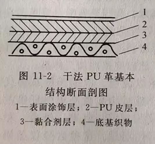

干法聚氨酯合成革的基本结构如图11-2
底基织物主要是以各种纤维机织物为主,原材料纤维多为纯棉、涤纶混纺、涤粘混纺等,其织物品种又分为平纹、斜纹和缎纹织造等形式。以机织布为底基生产的聚氨酯合成革具有底基强度高、尺寸稳定性好的特点。目前,在聚氨酯合成革中用量最大,该类合成革主要用于制造休闲鞋类面料、球类产品、箱包和装饰性产品。根据不同的使用要求,选择不同品级的底基材料,其中也包括无纺布等其他底基材料。虽然使用无纺布作底基,在工业生产工艺和性能控制等方面尚有一定难度,但一些先进国家已在聚氨酯合成革底基材料方面做了大量的改进工作,使得干法聚氨酯合成革在性能上更加接近天然皮革,应用更加广泛。
