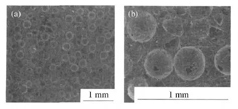

图2 发泡硅胶微观结构图
闭孔发泡的有机硅发泡材料具有较好防震缓冲、隔音、隔热保温以及阻燃防爆等特性,其在汽车领域主要用于汽车车载空调用隔热泡沫管材、汽车减震、新能源汽车电池用发泡硅胶密封垫圈等。

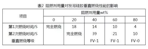

2.2 发泡硅胶的阻燃性能
常用于表征聚合物阻燃性能之一的测试方法为垂直燃烧法,其燃烧模式非常接近物体燃烧的实际情况, 因此能很好地反映硅橡胶的实际阻燃效果。阻燃剂用量对硅橡胶垂直燃烧性能的影响如表2所示。从表2可以看出, 未加阻燃剂的硅橡胶完全燃烧;加入40份阻燃剂的硅橡胶垂直燃烧等级达到FV-1级, 具有一定的自熄能力;加入80 份阻燃剂的硅橡胶垂直燃烧等级更是达到了FV-0级, 表现出良好的自熄性。

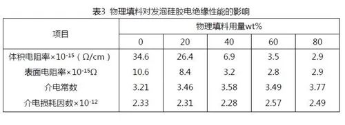

2.3 发泡硅胶的电绝缘性能
随着物理填料用量的增大,硅橡胶的体积电阻率和表面电阻率呈减小趋势,介电常数和介电损耗因数总体呈增大趋势。可见, 添加物理填料在一定程度上损害了硅橡胶的电绝缘性能。

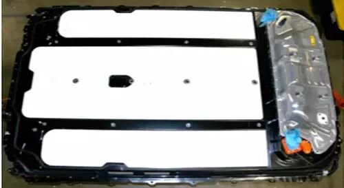

例如:特斯拉model3电池PACK包为了减轻模组重量、提升安全性,大量使用有机硅发泡灌封材料来保护单个电芯,可在一定时间内有限阻止电池包上部热量传输给电芯导致热失控。由于特斯拉在动力电池组技术方便的标杆作用,大大加速硅胶发泡材料在动力电池PACK包上的应用推广。
图3(模组上方隔热发泡泡棉(灰白色模切片材)

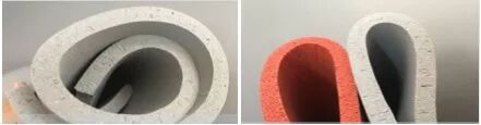

国内目前已经有成熟的、性能相当的液体有机硅发泡硅胶片材。
图4
