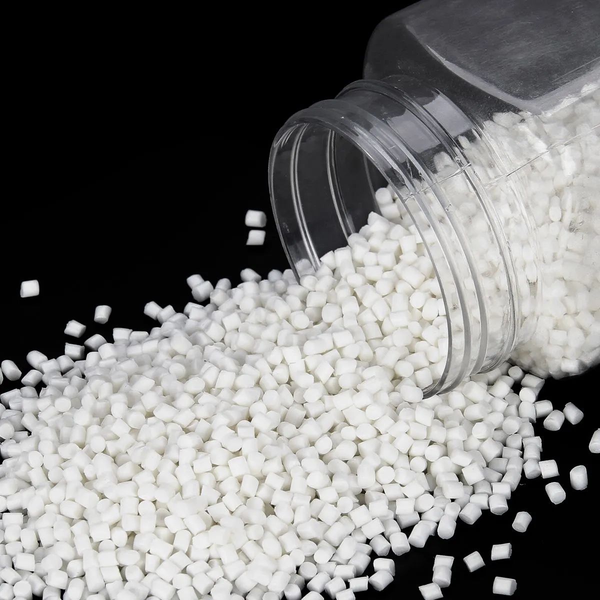

聚乳酸(PLA)为线性脂肪族热塑性聚酯,属于脂族聚酯。商品化的聚乳酸是聚L-丙交酯与内消旋丙交酯或D-丙交酯的共聚物,PLA的性能由D-对映异构体的含量决定。从生物降解性能上看,PLA与蛋白质基、纤维素基的天然可生物降解聚合物类似,并不会在使用过程中分解,而是需要在高温、高湿、营养源充足的情况下才可分解。
聚乳酸(PLA)薄膜料
这为PLA在鞋材鞋面中的应用提供了可能。在25℃下,1a后PLA才可能进行生物分解。但是在堆肥条件下,分解会快速进行。PLA具有较好的物理力学性能,从表1可以发现,其拉伸性能与PET相当,弯曲性能优于PS。但是PLA性脆,耐热性差,熔体强度低,加工窗口窄,通常对PLA进行增韧改性以提高PLA的综合性能来满足在各个领域中的应用要求。

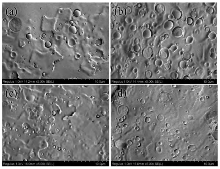

己二酸-对苯二甲酸-丁二醇酯共聚物(PBAT)是全生物降解的芳香族聚酯,性能类似于LDPE,但力学强度更高,常用于PLA的共混改性中。PLA和PBAT在溶解度上的差异表明二者的相容性极差,当PBAT用量超过5%时,PLA和PBAT共混物会产生严重的相分离,呈“海-岛”结构(图a-b),而使用增容剂(如纳米纤维素CNC)则可将“海-岛结构”转化为“海-海”结构(图c-d)。
SEM图: (a)(b)PLA/PBAT;(c)(d)PLA/PBAT/CNC
Zhao等对PLA/PBAT增容,流变分析和GPC表明,在BETT的作用下,PLA和PBAT在熔融共混过程中发生了链延长,链延长有效地提高了PLA和PBAT的相容性,阻扰了PLA的结晶。BETT的添加还提升了PLA/PBAT的力学性能,较好地解决了PLA性脆的缺点。
