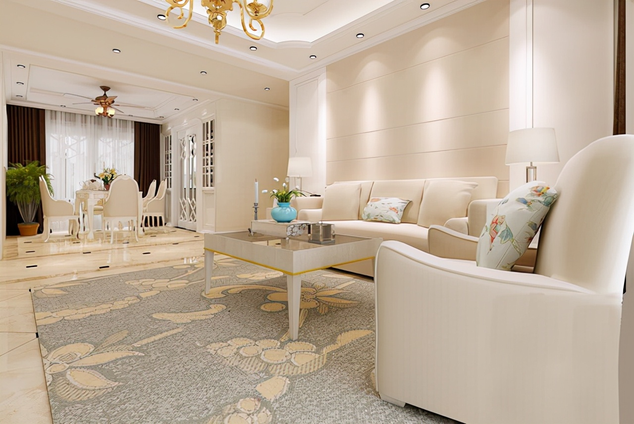

沙发软包怎么做?沙发是我们家居中最基本,也是最见家居水平和主人生说水平的一种家居了。因为我们每天最主要的娱乐休息及会客场所就是客厅了。如果沙发的选择不当,不仅会影响我们的心情还会影响客人对主人的印象。
【沙发软包制作】沙发软包怎么做 常见沙发的软包制作方法
